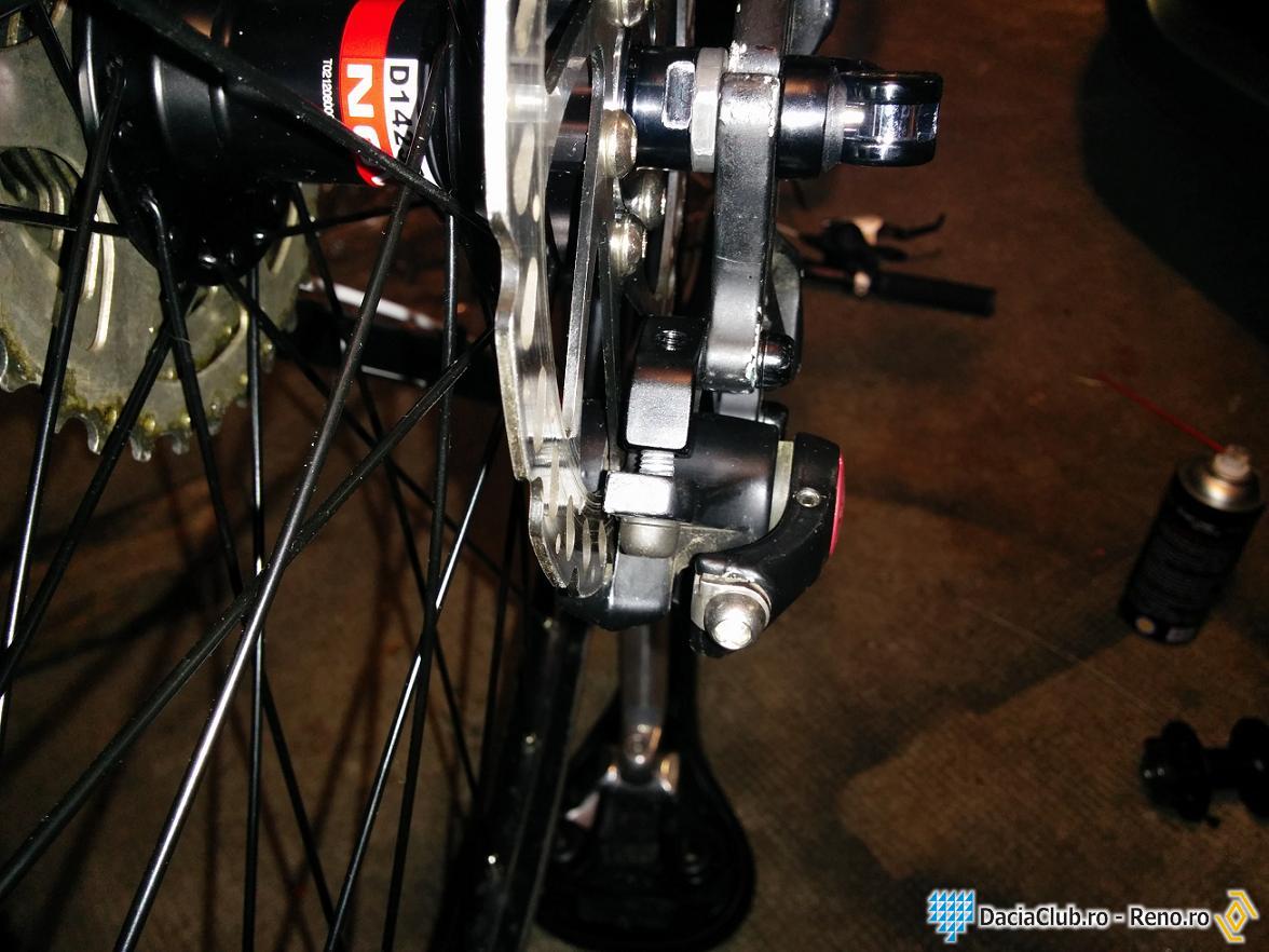

Am un disc de 160, un etrier Avid bb5 si un adaptor de etrier pentru disc de 160, cu toate astea, nu se potrivesc, se vede in poza cat ar trebui distantat, ce sa fac, sa umplu cu saibe, sau sa caut alt adaptor?
Muttley
post 7 Nov 2014, 10:15
Post #432
__________________
Posts: 13.019
Joined: 4 September 04
From: -
Pe fiecare surub, intre:
- adaptor si etrier;
- etrier si capul surubului.
... se monteaza cate 2 saibe sferice, conjugate, le zice lumea "3D washers". Iti mai explic motivul?
Dacia 1310 TLX 1988

E logic motivul, acu ca vad poza, alea erau problema, stiam de un etrier Shimano care nu avea asa ceva, dar se pare ca la Avid trebuie musai.
Muttley
post 7 Nov 2014, 11:44
Post #434
__________________
Posts: 13.019
From: -
Numai cadrele si furcile PM (adica postmount) merg fara saibele alea. La ISO (cu fixare adaptor transversala), trebuie saibele pentru a avea placute paralele cu discul. Altfel ar trebui precizie de executie de pale de turbina.
Deci n-are legatura cu producatorul franei.
This post has been edited by Muttley: 7 Nov 2014, 11:45
Dacia 1310 TLX 1988

Am pus saibele, reglat, e ok, ok e mult spus..pentru ca franele sunt de kkt, Avid BB5 cu disc hayes si placute noi, camasa teflonata noua, cablu frana nou, fata de astea, un vbreak e MULT mai eficient, dar cadrul nu e compatibil, sezonul urmator nu ma prinde fara frane hidraulice.
