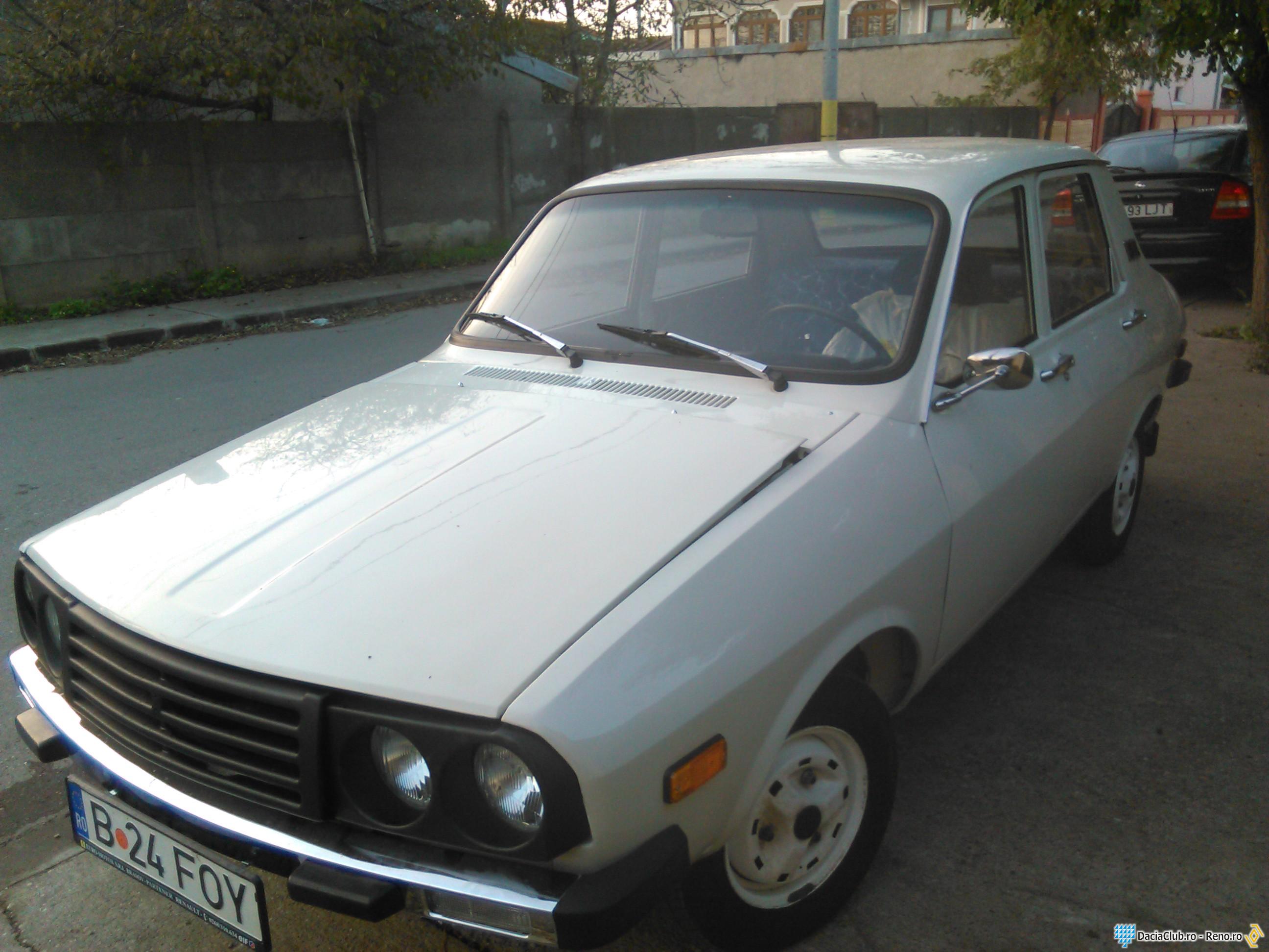

Cristinica a parasit atelierul tablagiului si a ajuns la YDRS pentru operatiuni de finete si delicatete.
Se pare ca ma confrunt cu o noua problema.Am nevoie cat de repede cu putinta de 4 faruri noi (2FS+2FL) de sticla de ELBA, de tapiteria alba care vine pe stalpii din centrul masinii. si cele doua coltare de plastic cu care este fixata grila care vine intre parbriz si bod. Cine ma poate ajuta?

A iesit frumos, dar masca si ochelarii sunt tare ciudati, poate gasesti originali;
...m-am uitat mai in spate, inainte avea masti originale, ce sa intamplat?

Masca si ochelarii sunt set, si le-am demontat de pe o dacia din 1984 care a luat calea remat-ului, pacat de masina pentru ca era impecabila, dar pe acea masina veneau perfect la mine nu chiar asa, oricum urmeaza in viitorul aăroăiat sa ma ocup si de acest detaliu.Merci de apreciere.

@nelu_1985 - masca originala a masinii a fost sparta si am dat-o jos, asta cu multi ani in urma, situatia ochelarilor este in felul urmator: ochelarul de pe stanga este spart/rupt in partea de sus, unde se fixeaza pe caroserie iar cel din dreapta oricat m-as chinui eu are un luft de aproape 1.5 cm intre el si aripa.

Din ce am vazut ai inlocuit aripa dreapta, ai gasit originala? Daca nu, e un motiv pentru care nu se aseaza corect ochelarul.

Da aripa este originala de uzina, dar din pacate si cu vechea aripa si cu cea noua ochelarul tot la fel de prost vine, acum totusi luftul este un pic mai mic, dar tot e.

Rabdare, apare in curand. Oricum am descoperit azi o chestie ce doar la dacie este posibil, am probat ayi 5 perechi de ochelari de faruri si nici una nu statea cum trebuie si nu se alinia la gauri.
L.e. Poze proaspete. Treceti cu vederea calitatea lor, sunt facute cu mobilul
