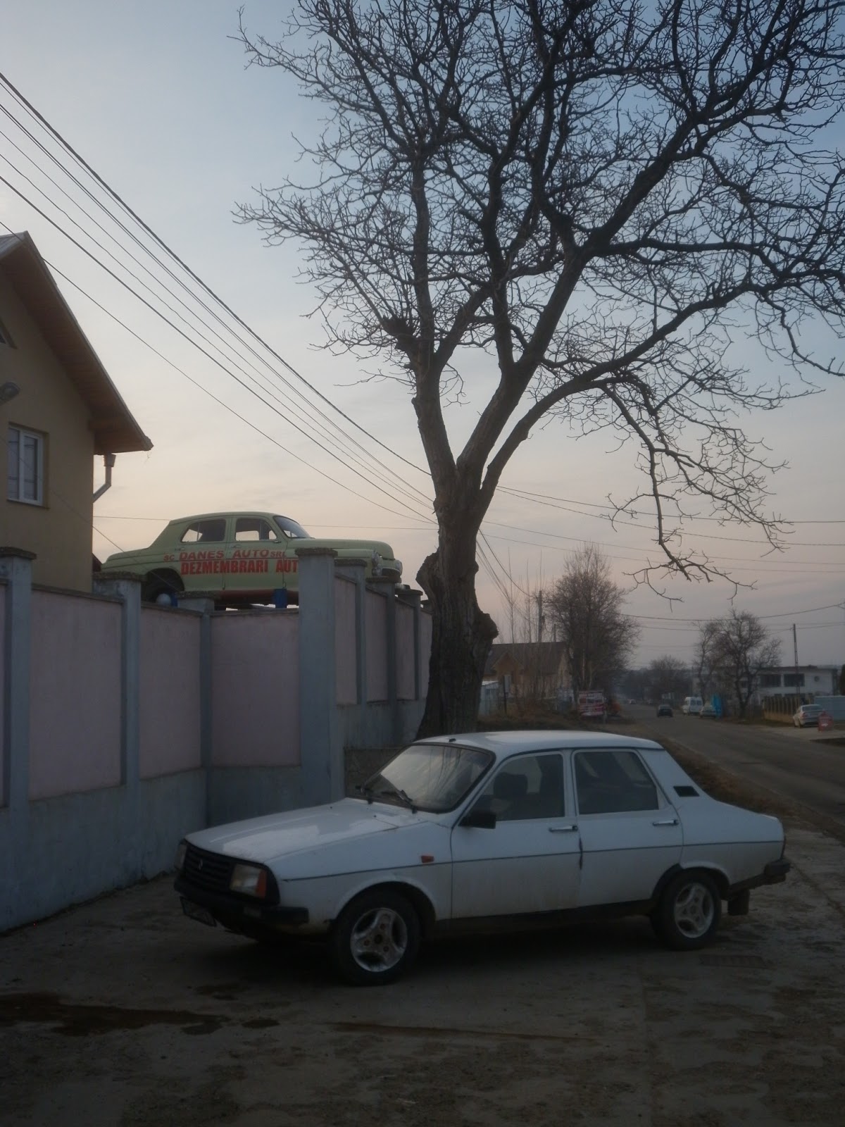

Ar mai fi o treaba, am in oras o 1320 destul de completa, apartinand unui batranel, cum dau de el il intreb de sanatate, pt. ca nu o mai foloseste, mai are o octavia.
Desi poza e din 2012, masina am tot vazut-o din cand in cand, dar banuiesc ca are si garaj.
