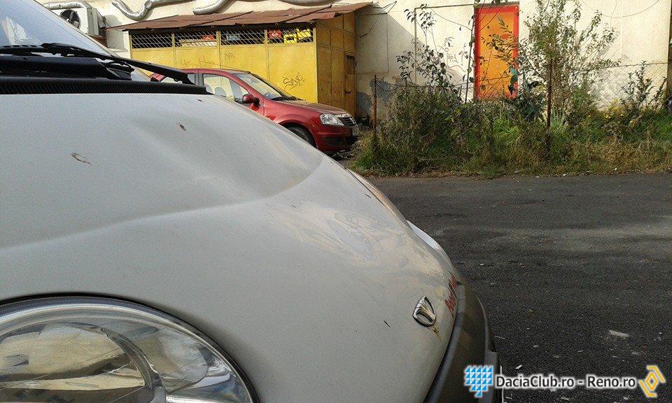

Nu stiu cum sunt cartierele in care locuiti voi, dar zona mea e bantuita de urangutani cu buletin. Rezultatele dupa o noapte ca oricare alta in parcare.

CatalinCTM
post 14 Nov 2014, 20:12
Post #840
Posts: 233
Joined: 3 August 09
Poate ai noroc si gasesti prin dezmembrari piesele la culoare smile.gif . Altele noi + vopsitorie nu renteaza ca bani , si nici prin calitatea produsului finit ca o piesa iesita din fabrica smile.gif . Parerea mea .
