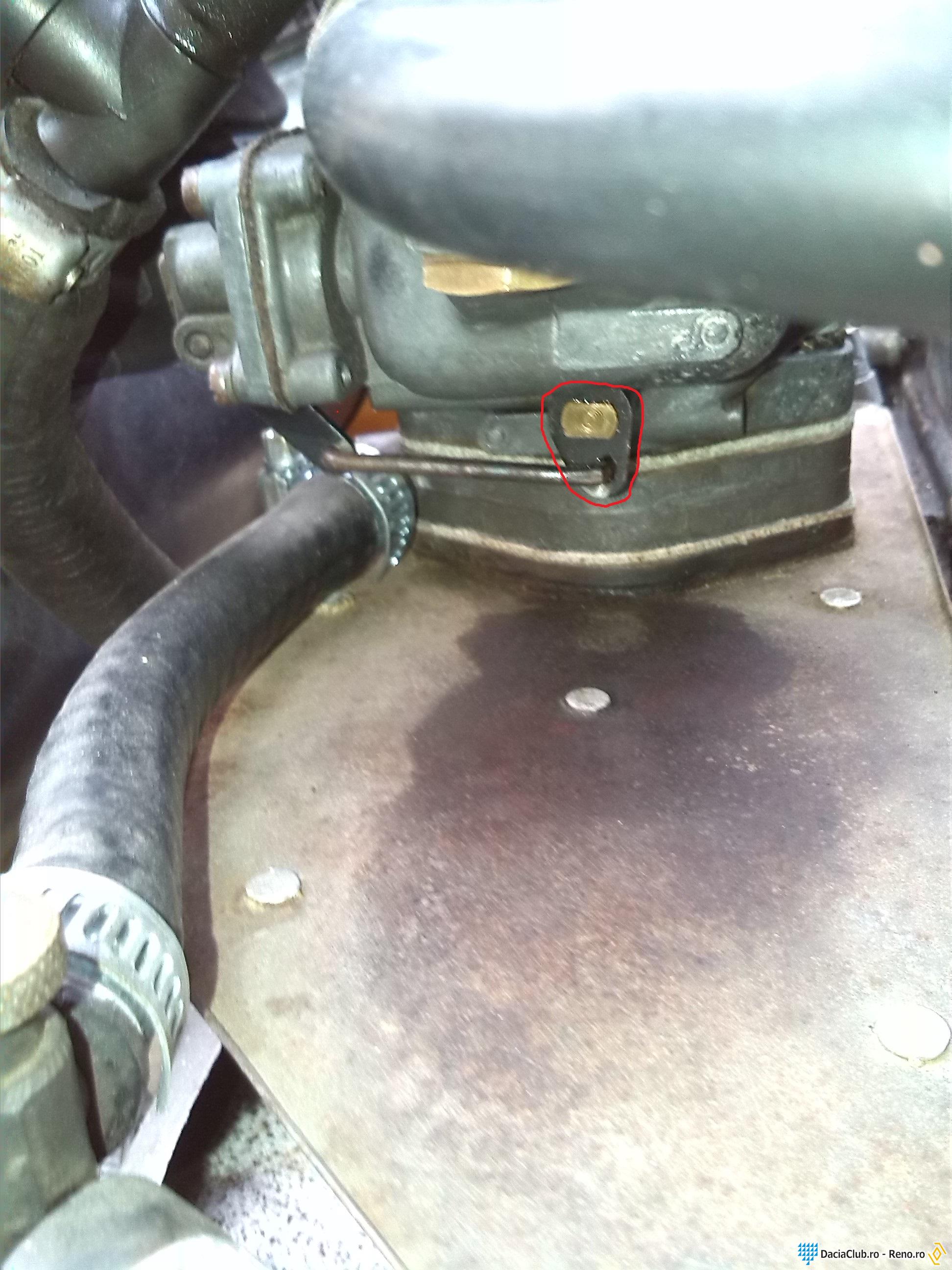

azi am fost pe la masina sa fac curat pe la motor si am vazut ca se umezeste cu benzina pe la axul clapetei de acceleratie ( sub carburator)- vezi poza.
ma intreb din ce cauza se umezeste?
trebuie sa schimb carburatorul?
