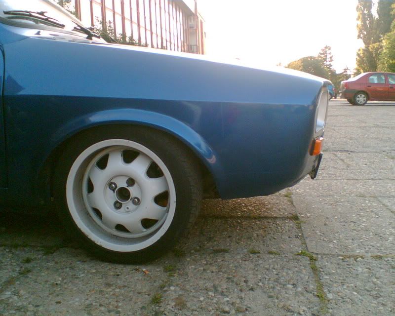

azi am vazut la o berlineza care nu avea aripile evazata;) dar avea 4 prezoane:) 205/50/15;)

stiu si eu una (cazatura saraca, nu mai e in anii ei de glorie) tot cu 4 prezoane si pe 15" si fara aripi evazate.

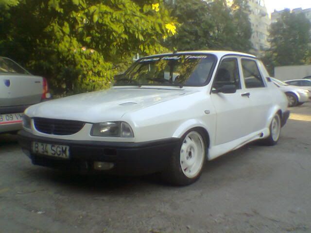

cannavaro
post 27 Jun 2008, 16:41
Post #85
Posts: 812
Joined: 15 July 05
Dacia 1300 TSP - PH-89-XXX
Dacia 1300 1981 - B-83-GRS
buruburu
post 27 Jun 2008, 17:11
Post #86
Posts: 44
Joined: 25 June 08
hihihii smile.gif...WRC-ul si SGM-ul...biggrin.gif....classics..smile.gif....arata bine intr-adevar...cam asa mi-as dori si eu..doar ca jentile albe sa aiba alt model...si mi se pare mie sau cauciucul atinge aripile atunci cand vireaza? :-??...
Dacia Break 1410 1998 - IL ** ***
cannavaro
post 27 Jun 2008, 17:14
Post #87
Posts: 812
Joined: 15 July 05
nu atinge, ptr ca aripile sunt evazate, si amortizoarele tari.
