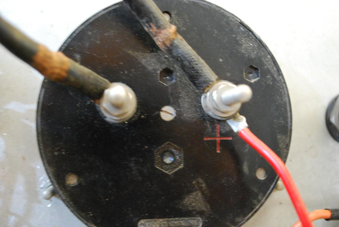

Asta am spus si eu ca nu e de la ceasul propriu zis care indica benzina. In tabloul de bord sunt 4 ceasuri : turometru, vitezometru, apa si benzina. Cel de benzina arata cam asa :
http://www.electro-tech-online.com/attachm...-ma-meter-2.jpg
Inlocuindu-l, am constatat ca nu e de la el ci de la informatia care vine pe cele 2 fire...Cele 2 fire nu sunt legate direct la sonda din rezervor ci trec prin tabloul de bord....
